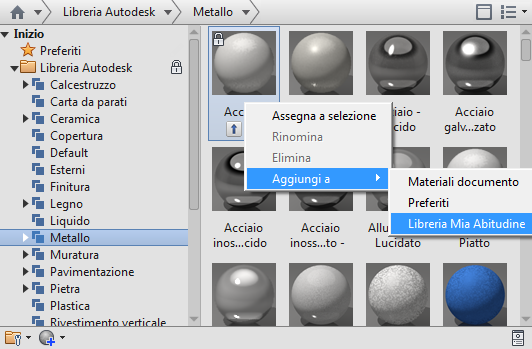

Aggiunta di un materiale a una libreria
  1. Fare clic sulla scheda Rendering > gruppo Sistema > Autodesk Rendering.
  2. Nella scheda Materiali, fare clic con il pulsante destro del mouse sul campione di materiale > Aggiungi a > nome della libreria in cui si desidera aggiungere il materiale. Se non esiste una libreria personalizzata, è necessario prima crearne una.
    È possibile aggiungere il materiale a più librerie.
    Suggerimento: un metodo alternativo per aggiungere materiali a una libreria è quello di trascinare il campione nella libreria.

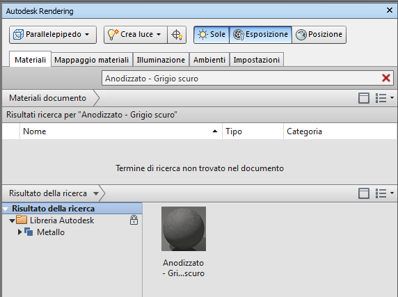

Ricerca di un materiale nella libreria
  2. Nella casella di ricerca nella parte superiore della scheda Materiali, immettere il nome del materiale.
    Il pannello della libreria di materiali elenca le librerie di materiali che contengono corrispondenze per la frase di ricerca immessa.
  3. Per annullare la ricerca e visualizzare la libreria senza filtri, fare clic sulla X nella casella di ricerca.
