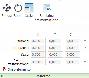

Regolazione della posizione e della dimensione dei piani di sezione o del riquadro di sezionamento
La scheda Strumenti sezione > gruppo Trasforma contiene strumenti che consentono di regolare la posizione e le dimensioni dei piani di sezione o il riquadro di sezionamento per circoscrivere la revisione a specifiche aree del modello. L'operazione può essere eseguita manualmente, mediante il gizmo Sposta, Ruota e Scala o mediante l'immissione di valori numerici nei campi forniti.
