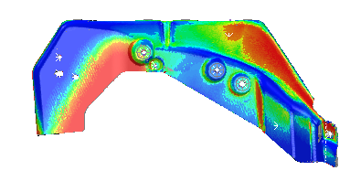

  2. Durante la visualizzazione della nuvola di punti dall'alto, selezionare un punto, ad esempio:

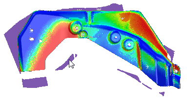

    Un piano è inserito nel punto selezionato e tutti i punti sotto il piano sono selezionati.
