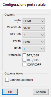

  4. Se il protocollo selezionato necessita di parametri di configurazione addizionali, fare clic su Parametri per specificare i dettagli.
    Viene visualizzata la finestra di dialogo dei parametri.
  5. Specificare i parametri per il protocollo.
