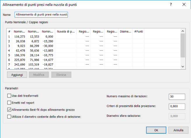

  3. Fare clic sulla scheda Punti dinamici > Elementi > Allineamento di punti presi nella nuvola di punti. I punti sono elencati nella finestra di dialogo Allineamento di punti presi nella nuvola di punti. Ad esempio:
  4. Inserire un Nome per l'allineamento.
  5. Per utilizzare una regione a dimensioni costanti per ogni punto obiettivo, selezionare la casella di controllo Utilizza il diametro costante della sfera di selezione e inserire un Diametro sfera selezione per specificare le dimensioni della regione.

  9. Ripetere il passo 8 per ogni punto dinamico dell'elenco. Al termine, fare clic su per salvare la propria selezione e chiudere la finestra di dialogo.
  10. Per creare un allineamento da nuvole di punti prese con dispositivi di misurazione differenti o da posizioni differenti del dispositivo, selezionare la casella di controllo Usa dati trasformati. PowerInspect converte le coordinate del dispositivo in coordinate CAD, in modo che i calcoli siano eseguiti con un sistema di riferimento comune.
  11. Per visualizzare l'allineamento nella Vista CAD e nelle schede Report e Informazioni, selezionare la casella di controllo Emetti nel report.
  12. Nella casella Criteri di prossimità della proiezione, inserire la distanza massima a cui un punto può trovarsi dalla superficie CAD. Se un punto supera tale distanza, verrà ignorato.
  13. Per ottimizzare l'allineamento:
    1. Selezionare la casella di controllo Best-fit dopo allineamento grezzo.
    2. Nella casella Numero massimo di iterazioni, inserire il numero massimo di volte in cui si desidera che PowerInspect esegua i calcoli Best-fit.
  14. Fare clic su OK per salvare le modifiche e creare l'allineamento.
