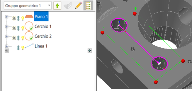

Come mostrare il percorso sonda per l'elemento selezionato
Fare clic sulla scheda Home > pannello Percorso sonda > freccia Visibilità > Mostra percorso sonda selezionato, per visualizzare il percorso sonda dell'elemento al momento selezionato nella Lista delle misure. Ad esempio:
