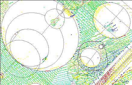

  3. Fare clic con il tasto sinistro del mouse e tenere premuto, quindi trascinare il cursore sopra il modello per tracciare il contorno della forma. Ad esempio:
  4. Quando il cursore passa a , fare nuovamente clic con il tasto sinistro del mouse per chiudere la forma. Tutti i punti all'interno della forma sono copiati negli Appunti.
