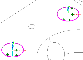

Le posizioni dei centri sonda sono visualizzate come crocette su tutte le feature visualizzate nella Vista CAD. Ad esempio:
