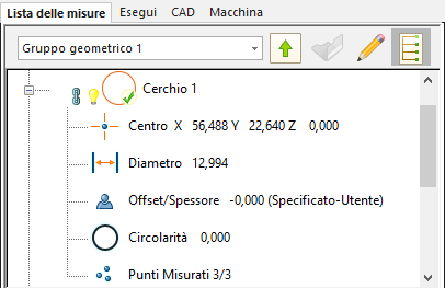

  1. Nella sequenza di ispezione, fare clic su accanto alla voce relativa all'elemento di cui si desidera selezionare i punti. Sono visualizzati i suoi dettagli, ad esempio:

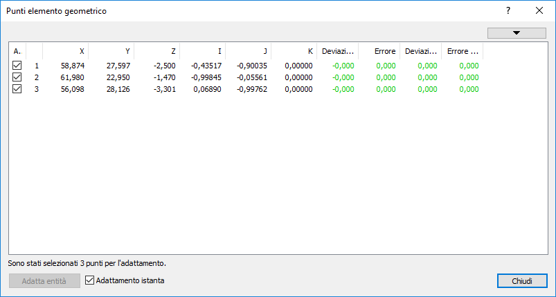

  2. Fare doppio clic su Punti misurati. Viene visualizzata la finestra di dialogo Punti elemento geometrico, che mostra i dettagli dei punti misurati.
  3. Fare clic con il tasto sinistro del mouse sulla voce nell'elenco per selezionare i punti con cui si desidera lavorare.
    Per selezionare diverse voci, premere il tasto Ctrl quando si fa clic con il tasto sinistro del mouse sull'elenco.
  4. Fare clic con il tasto destro del mouse sull'elenco e selezionare Copia punti nel menu contestuale.
  5. Fare clic su Chiudi per chiudere la finestra di dialogo.
