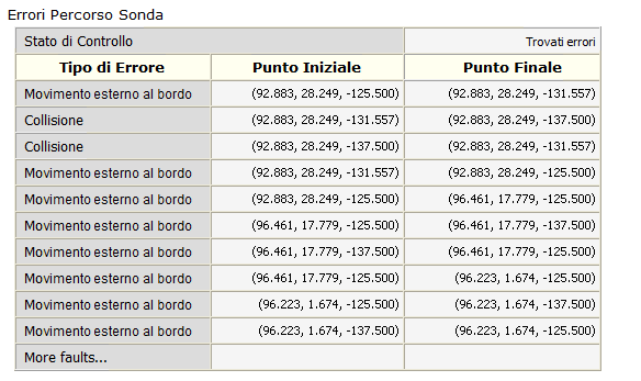

Mentre i colori del percorso sonda nella vista CAD e le icone sullo stato di verifica nella sequenza di ispezione evidenziano il tipo di difetto del primo difetto rilevato in un percorso sonda, è possibile visualizzare informazioni dettagliate sugli errori di verifica del percorso sonda utilizzando la scheda Informazioni.
Per visualizzare errori di verifica nella scheda Informazioni:
Ad esempio:
È possibile segnalare fino a dieci errori per ogni elemento. Se si rilevano più di dieci errori, la scheda visualizza Altri errori, ma non mostra i dettagli.
