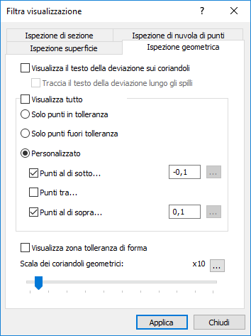

Per filtrare la visualizzazione dei punti misurati di feature geometriche nella Vista CAD, fare clic sulla scheda Vista > pannello Opzioni vista > Visualizzazione Filtra e selezionare la scheda Ispezione geometrica.
La scheda contiene le seguenti impostazioni:
Ad esempio:
Ad esempio:
Per basare un limite di visualizzazione sulla tolleranza di forma di un elemento, selezionare l'elemento nella sequenza di ispezione e fare clic su . La tolleranza è divisa e visualizzata nella casella adiacente.
Ad esempio:
Fare clic su Applica per salvare le modifiche e visualizzarle nella Vista CAD.
