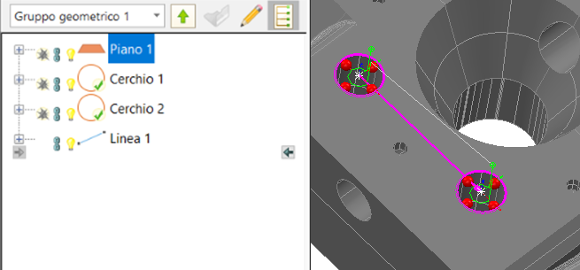

Come mostrare il percorso sonda per tutti gli elementi visibili nella Vista CAD
Fare clic sulla scheda Home > pannello Percorso sonda > freccia Mostra percorsi sonda visibili per visualizzare i percorsi sonda per tutti gli elementi al momento visualizzati nella Vista CAD. Ad esempio:
