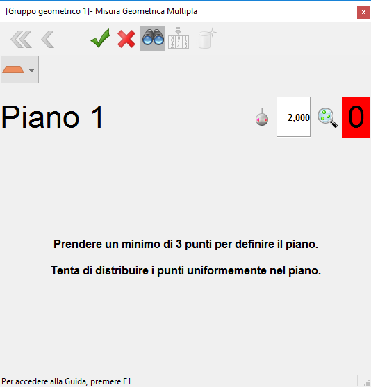

La finestra di dialogo Misurazione multipla geometrica consente di rilevare feature multiple su una parte e creare automaticamente elementi della sequenza dalle misurazioni.

  1. Aprire un gruppo geometrico e fare clic sulla scheda Misura > pannello Manuale > Misurazione multipla. La vista CAD è visualizzata in modalità a schermo intero ed è visualizzata la finestra di dialogo Misurazione multipla geometrica.

    Un contatore sul punto di sfondo rosso indica che non si è ancora sottoposto il numero minimo di punti necessari per calcolare le dimensioni della feature; uno sfondo di colore verde indica che le quote possono essere calcolate.
