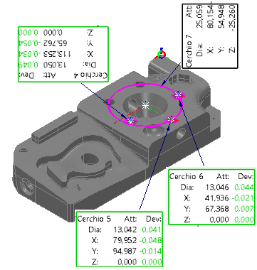

Per controllare le dimensioni e la posizione delle etichette, fare clic sulla scheda Vista > pannello Opzioni vista > Geometria e forma > Etichette interattive.
Per:
- Spostare un'etichetta, fare clic con il tasto sinistro e tenere premuto sulla casella dell'etichetta, trascinare l'etichetta nella nuova posizione e rilasciare il tasto del mouse.
- Ruotare un'etichetta di 90 gradi, fare clic con il tasto destro del mouse sull'etichetta e selezionare Ruota etichetta in senso orario o Ruota etichetta in senso antiorario nel menu contestuale.
- Nascondere un'etichetta, fare clic con il tasto destro del mouse sull'etichetta e selezionare Etichetta visibile nel menu contestuale.
- Definire le dimensioni delle etichette, fare clic con il tasto destro del mouse su un'etichetta e selezionare Impostazioni etichetta nel menu contestuale.
