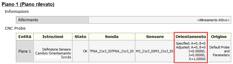

Quando la regolazione automatica è attivata per un documento, gli angoli originali e regolati sono visualizzati nella colonna Orientamento della scheda Informazioni.
