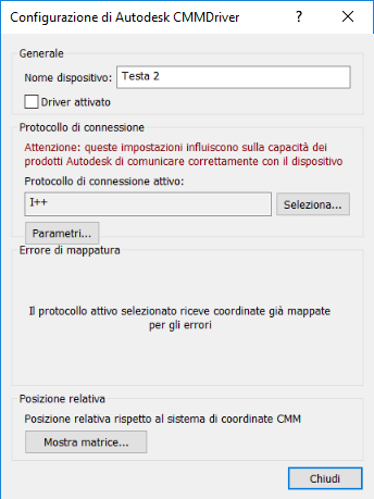

  2. In PowerInspect, fare clic sulla scheda Strumenti > Macchina > Configura.
    Viene visualizzata la finestra di dialogo Configurazione di Autodesk CMMDriver.
  3. Per evitare che PowerInspect si connetta alla testa 1, deselezionare la casella di controllo Driver attivato.
    La deselezione di questa casella di controllo consente di lavorare con l'ispezione a testa doppia quando una delle teste non è disponibile. Evita che tutti i documenti aperti si connettano alla testa e disattiva automaticamente la previsione delle collisioni.
  4. Fare clic su Seleziona, quindi fare doppio clic su +II nella finestra di dialogo Seleziona protocollo di connessione.

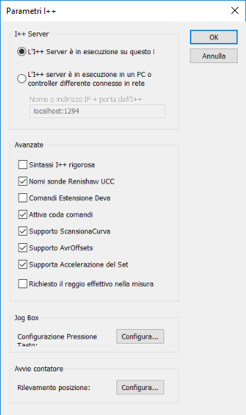

  5. Fare clic su Parametri. Viene visualizzata la finestra di dialogo Parametri I++.
  6. Selezionare L'I++ Server è in esecuzione su questo PC.
  7. Nell'area Avanzate, selezionare le impostazioni per l'I++ Server che si sta eseguendo, e fare clic su OK per chiudere la finestra di dialogo.

  10. Fare clic sulla scheda Strumenti > Macchina 2 > Configura.
  11. Per evitare che PowerInspect si connetta alla testa 2, deselezionare la casella di controllo Driver attivato.
  12. Fare clic su Seleziona, quindi fare doppio clic su +II nella finestra di dialogo Seleziona protocollo di connessione.
  13. Fare clic su Parametri. Viene visualizzata la finestra di dialogo Parametri I++.
  14. Selezionare L'I++ Server è in esecuzione in un PC o controller differente connesso in rete.
  15. Nella casella Nome o indirizzo IP + porta dell'I++ Server, inserire l'indirizzo IP del computer in cui è in esecuzione il server della seconda testa.
  16. Nell'area Avanzate, selezionare le impostazioni per l'I++ Server che si sta eseguendo, e fare clic su OK.

  1. Fare clic sulla scheda Strumenti > Macchina > Configura.
  2. Nella finestra di dialogo Configurazione della CMM, fare clic su Seleziona.
  3. Nella finestra di dialogo Seleziona protocollo di connessione, fare doppio clic sul protocollo di comunicazione del dispositivo di misurazione.
  4. Se il protocollo selezionato necessita di parametri addizionali, fare clic su Parametri per specificare le impostazioni.
