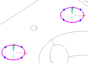

Come visualizzare punti di contatto teorici
Selezionare la scheda Nuvola di punti > pannello Visualizza >Modalità punto geometria Punti di contatto > opzione Punti di contatto teorici per mostrare le posizioni in cui la sonda deve entrare a contatto con la superficie della parte per le feature misurate.
Le posizioni dei punti di contatto teorici sono visualizzate come crocette su tutte le feature visualizzate nella vista CAD. Ad esempio:
