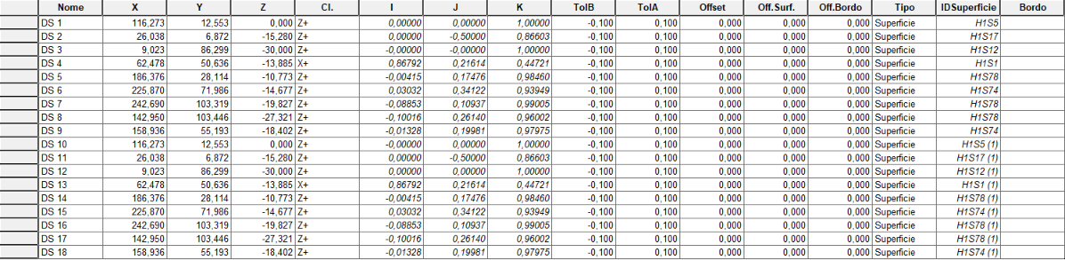

- Tipo di punto: SP indica un punto di superficie; EP indica un punto di bordo.
Ad esempio:
