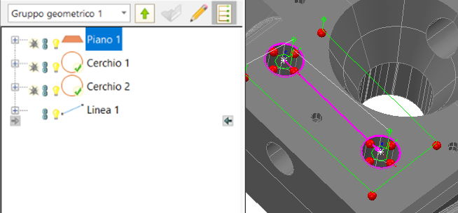

Per mostrare tutti i percorsi sonda
Fare clic sulla scheda Home > pannello Percorso sonda > freccia Visibilità > Mostra tutto per visualizzare i percorsi sonda per tutti gli elementi compresi nella sequenza di ispezione o nell'intervallo. Ad esempio:
