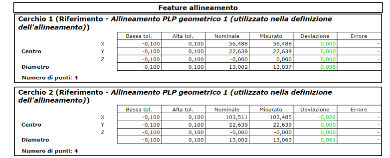

Quando si importano i risultati di un'ispezione OMV, è possibile visualizzare i dettagli di misurazione nella scheda Report. Ad esempio:
In base alle impostazioni di default, il report è visualizzato come appare quando è stampato. Per visualizzare i dati come una vista continua, fare clic su in basso alla scheda Report. Per visualizzare nuovamente la vista impaginata, fare clic su .
