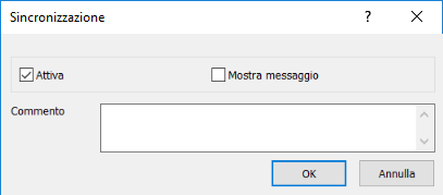

Per creare un elemento Sincronizzazione:
Quando si esegue la sequenza di ispezione, la prima testa che raggiunge l'elemento entrerà in pausa fino a quando non sarà giunta la seconda testa. Se si seleziona la casella di controllo Mostra messaggio, il commento viene visualizzato in una finestra di messaggio ed è necessario fare clic su Continua per riprendere l'ispezione; se si deseleziona la casella di controllo Mostra messaggio, la prima testa riprende l'ispezione quando la seconda testa raggiunge l'elemento Sincronizzazione.

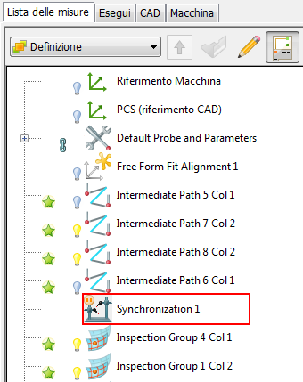

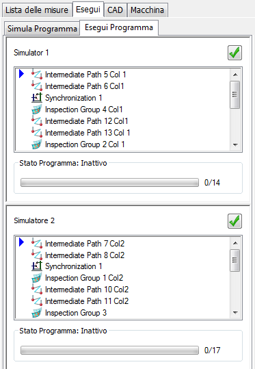

Ad esempio, nella sequenza di ispezione qui di seguito, l'elemento Sincronizzazione obbliga PowerInspect a completare tutti gli elementi precedenti prima di consentire alle teste di proseguire con la misurazione dei gruppi di ispezioni:
Se la testa 1 raggiunge prima l'elemento Sincronizzazione, deve attendere che la testa 2 completi il percorso intermedio 8 per continuare; se è la testa 2 a raggiungere prima l'elemento Sincronizzazione, deve attendere che la testa 1 completi il percorso intermedio 6:
