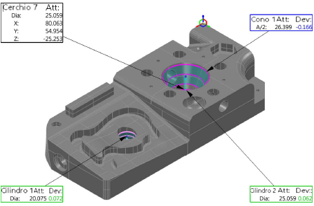

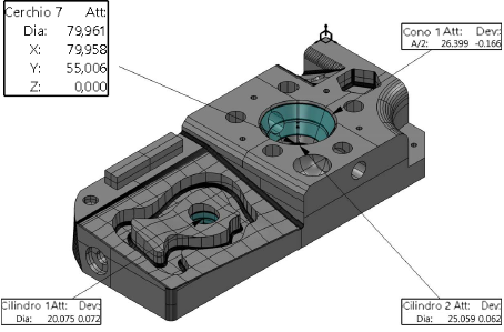

Specificare i colori di visualizzazione dei bordi e del testo quando si stampa la scheda Vista CAD.
Barra multifunzione: Scheda File
Opzioni
Opzioni applicazione
Stampa
Vengono visualizzate le opzioni seguenti per i colori di stampa.
- Automatico - Utilizzare la stampante di destinazione per determinare i colori di stampa.
- Comportamento della stampante in bianco e nero - Consente di stampare linee di griglia, bordi, contorni di feature e testo in nero.
- Comportamento della stampante a colori - Consente di stampare linee di griglia, contorni di feature e testo utilizzando i colori mostrati nella vista CAD.
