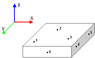

Per correggere in modo non ambiguo la posizione di una parte nello spazio 3D, è necessario bloccare i suoi tre assi di traslazione e i tre assi di rotazione. Il metodo più semplice per eseguire questa operazione è quello di misurare sei punti sulle tre superfici della parte: tre punti per definire il piano, due punti per definire l'asse e un punto per definire la posizione. Questa procedura è denominata la regola 3-2-1.
Nell'esempio seguente:
L'ordine dei punti specifica la direzione della linea.
