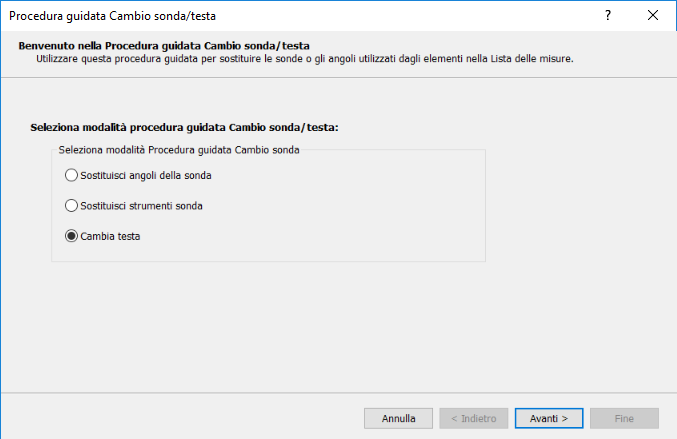

Per spostare gli elementi tra colonne:
  1. Fare clic sulla scheda Percorso sonda > pannello Strumenti > Procedura guidata Cambio sonda.
    Viene visualizzata la pagina 1 della Procedura guidata Cambio sonda/testa.

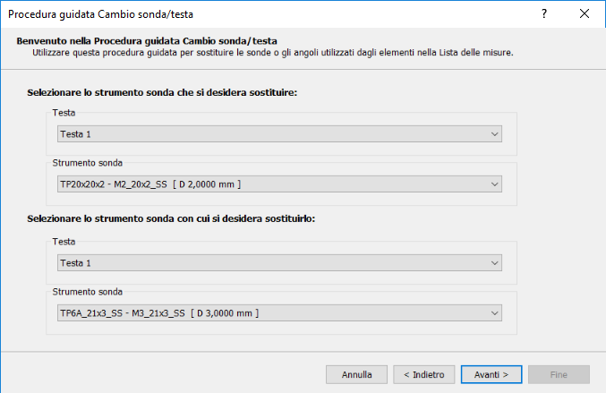

  2. Selezionare Cambia testa e fare clic su Avanti. La pagina 2 della Procedura guidata elenca le teste della macchina e gli strumenti disponibili in ogni testa.
  3. In Selezionare lo strumento sonda che si desidera sostituire, selezionare la testa usata dagli elementi Sonda e parametri che si desidera commutare e lo strumento sonda che si desidera sostituire.
  4. In Selezionare lo strumento sonda con cui si desidera sostituirlo, selezionare la testa che a cui si desidera commutare gli elementi, e lo strumento sonda con cui si desidera rilevare gli elementi.

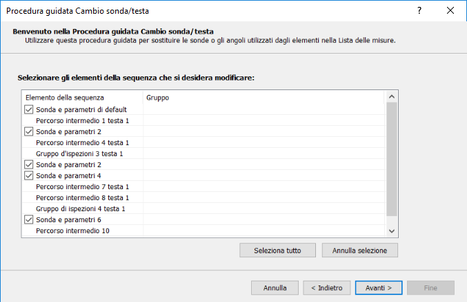

  5. Fare clic su Avanti. La pagina 3 della procedura guidata elenca gli elementi Sonda e parametri che usano la combinazione di testa e strumento sonda selezionata, e gli elementi di ispezione che usano tali elementi Sonda e parametri.
  6. Deselezionare gli elementi Sonda e parametri che non si desidera commutare.
  7. Fare clic su Avanti. La procedura guidata assegna gli elementi selezionati alla nuova testa e visualizza i risultati nella pagina 4.
