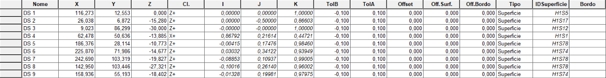

Per importare punti dinamici da un file ASCII, fare clic sulla scheda Punti dinamici > pannello Modifica > Importa. Usarla per copiare punti dinamici tra documenti, o per importare punti creati da un'altra applicazione o inseriti in un editor di testo.
Ogni punto deve trovarsi in una riga separata del file, e ogni valore di una riga deve essere separato da uno spazio.
La voce di ogni punto deve contenere:
Per evitare la creazione di duplicati, PowerInspect consente di rinominare i punti durante il processo di importazione. Per evitare la ridenominazione, racchiudere i nomi dei punti tra doppie virgolette.
Inoltre, ogni punto può specificare:
Ad esempio:
Se si specifica solo il nome, le coordinate e il vettore di ogni tipo, i valori sull'offset e la tolleranza sono visualizzati per default su 0 e il tipo di punto passa per default a SP.
