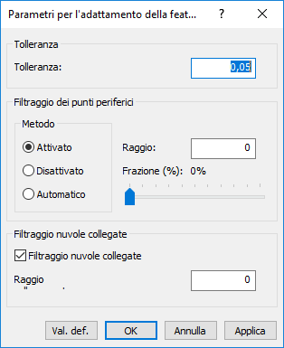

Per impostare parametri di adattamento della feature
Utilizzare la finestra di dialogo Parametri per l'adattamento della feature per modificare i parametri che controllano la modalità con cui le feature geometriche 3D vengono selezionate da una nuvola di punti.
Nota: Per configurare i parametri di selezione, disattivare dapprima i punti periferici e filtri sulle nuvole collegate, quindi regolare il valore Tolleranza, fino ad aver selezionato tutti o la maggior parte dei punti desiderati. È quindi possibile attivare i punti periferici o i filtri sulle nuvole collegate per aggiungere o rimuovere punti dalla selezione. Potrebbe volerci del tempo per ricalcolare una seleziona quando si modificano queste impostazioni.
Per modificare i parametri di adattamento della feature:
  1. Fare clic sulla scheda Nuvola di punti > pannello Seleziona > Modalità di selezione > Feature.
  2. Fare clic con il tasto destro del mouse sulla vista CAD e selezionare Imposta parametri per l'adattamento della feature nel menu contestuale. Viene visualizzata la finestra di dialogo Parametri per l'adattamento della feature.
  3. Inserire un valore Tolleranza per controllare l'area che PowerInspect utilizza per selezionare i punti.
  4. Selezionare un metodoFiltraggio dei punti periferici per controllare il contorno della selezione.
  5. Selezionare Filtraggio nuvole collegate e inserire un valore nella casella Raggio collegamento per specificare la distanza di separazione dalla feature.
  6. Fare clic su Applica per visualizzare l'effetto di una modifica, oppure fare clic su OK per salvare le modifiche e chiudere la finestra di dialogo.
