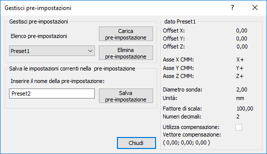

  3. Fare clic su Gestisci pre-impostazioni. Viene visualizzata la finestra di dialogo Gestisci pre-impostazioni.
  4. Inserire un nome per la pre-impostazione nella casella Inserire il nome della pre-impostazione, e fare clic su Salva pre-impostazione.
  5. Fare clic su Chiudi.

  2. Fare clic su Gestisci pre-impostazioni per aprire la finestra di dialogo Gestisci pre-impostazioni.
  3. Nell'Elenco pre-impostazioni, selezionare la pre-impostazione di cui si desidera utilizzare i valori e fare clic su Carica pre-impostazione.
  4. Fare clic su Chiudi.
  3. Nell'Elenco pre-impostazioni, selezionare la pre-impostazione che si desidera eliminare, quindi fare clic su Elimina pre-impostazione.
