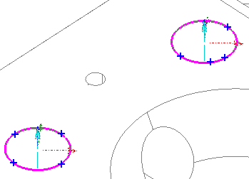

Per visualizzare punti di contatto della sonda
Selezionare la scheda Nuvola di punti > pannello Visualizza > Modalità punto geometrico > opzione Punti di contatto per visualizzare i punti di contatto della sonda per le feature misurate.
Le posizioni dei punti di contatto sono visualizzate come crocette su tutte le feature visualizzate nella vista CAD. Ad esempio:
