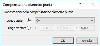

  1. Fare clic sulla scheda Strumenti > pannello Macchina > DRO.
  2. Nella finestra di dialogo PowerInspect DRO, fare clic su Imposta compensazione. Viene visualizzata la finestra di dialogo Compensazione diametro punta.
  3. Selezionare un'opzione di compensazione. Selezionare:
    • Lungo asse e selezionare una voce nell'elenco per applicare la compensazione lungo tale asse mappato.
    • Lungo vettore e inserire un vettore per applicare la compensazione nella direzione specificata.
  4. Fare clic su OK per salvare le modifiche e chiudere la finestra di dialogo. Quando la casella di controllo Compensa coordinate punto di contatto è selezionata, le coordinate sono compensate automaticamente dal raggio della sonda nella direzione specificata.
