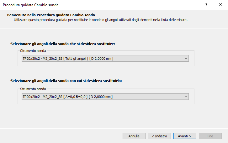

  2. Selezionare Sostituisci angoli della sonda e fare clic su Avanti. La Procedura guidata elenca gli angoli sonda al momento utilizzati nella sequenza di ispezione e le sostituzioni disponibili.
  3. In Selezionare gli angoli che si desidera sostituire, selezionare l'angolo sonda che si desidera sostituire.
  4. In Selezionare gli angoli della sonda con cui si desidera sostituirlo, selezionare il nuovo angolo della sonda per lo strumento.

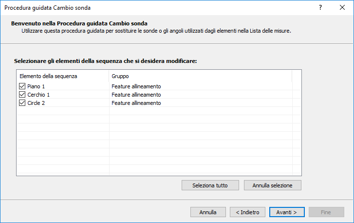

  5. Fare clic su Avanti. La Procedura guidata elenca gli elementi della sequenza che utilizzano l'angolo sonda corrente.

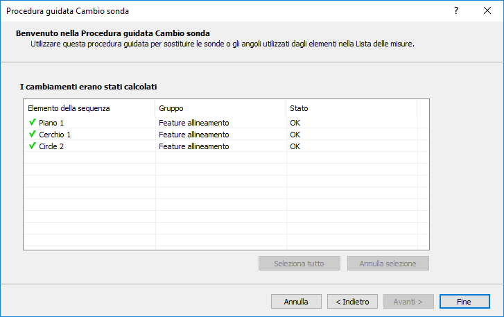

  6. Deselezionare gli elementi che non si desidera aggiornare e fare clic su Avanti. La Procedura guidata elenca le modifiche apportate dalla procedura guidata.
  7. Fare clic su Fine per chiudere la Procedura guidata.
