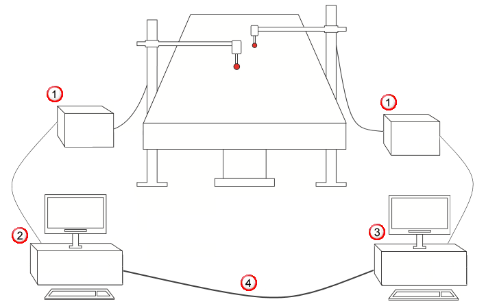

Configurazione di sistema a doppia testa
L'esempio seguente mostra la configurazione necessaria per eseguire PowerInspect in modalità a doppia testa utilizzando il protocollo di connessione I++:
Controller CMM
Computer con in esecuzione I++ Server e PowerInspect in modalità a doppia testa. Il computer deve soddisfare i requisiti specificati nel Manuale di installazione di PowerInspect.
Nota: Se si desidera utilizzare i bracci come dispositivi indipendenti di misurazione, è necessario installare PowerInspect su questo computer.
Connessione di rete
