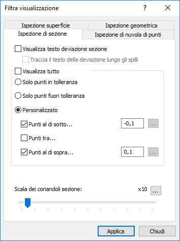

Per filtrare la visualizzazione dei punti misurati di sezioni nella vista CAD, fare clic sulla scheda Vista > pannello Opzioni vista > Filtra visualizzazione e selezionare la scheda Ispezione sezione.
La scheda contiene le seguenti impostazioni:
Visualizza testo deviazione sezione - Selezionare questa casella di controllo per mostrare la deviazione calcolata di ogni punto rilevato lungo il proprio disco o la linea di deviazione.
Ad esempio:
Traccia il testo della deviazione lungo i perni - Se la deviazione dei punti rilevati viene visualizzata come linee o vettori, selezionare questa casella di controllo per visualizzare la deviazione calcolata lungo la linea o vettore.
Ad esempio:
Visualizza tutto - Selezionare questa casella di controllo per visualizzare tutti i punti i gruppi di sezioni rilevati. Per limitare i punti che sono visualizzati, deselezionare la casella di controllo e selezionare:
Scala dei coriandoli sezione - Spostare il dispositivo di scorrimento per modificare l'ingrandimento secondo cui sono visualizzati gli indicatori della deviazione. Per modificare il limite di ingrandimento, fare clic su e inserire un nuovo valore massimo. Il dispositivo di scorrimento non ha effetto se la deviazione è visualizzata come Coriandoli.
Fare clic su Applica per salvare le modifiche e visualizzarle nella vista CAD e nella vista in sezione.
