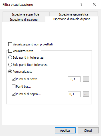

Per filtrare la visualizzazione dei punti misurati di nuvole di punti nella vista CAD, fare clic sulla scheda Vista > pannello Opzioni vista > Filtra visualizzazione e selezionare la scheda Ispezione di nuvola di punti.
La scheda contiene le seguenti impostazioni:
Visualizza punti non proiettati - Selezionare questa casella di controllo per visualizzare punti non proiettati.
Visualizza tutto - Selezionare questa casella di controllo per visualizzare tutti i punti di nuvole di punti.
Per limitare i punti che sono visualizzati, deselezionare la casella di controllo e selezionare:
- Solo punti in tolleranza per visualizzare punti che sono all'interno della tolleranza.
- Solo punti fuori tolleranza per visualizzare punti che sono fuori tolleranza.
- Personalizzato per specificare i limiti inferiore e superiore dei punti da visualizzare. Selezionare la casella di controllo Punti al di sotto per visualizzare i punti al di sotto del limite di tolleranza inferiore specificato; selezionare la casella di controllo Punti al di sopra per visualizzare i punti al di sopra del limite di tolleranza superiore specificato; selezionare la casella di controllo Punti compresi tra per visualizzare i punti compresi tra i limiti di tolleranza superiore e inferiore specificati.
Fare clic su Applica per visualizzare le modifiche nella vista CAD.
Nota: Tali impostazioni sono valide per tutti gli elementi Nuvola di punti, a eccezione di quelli filtrati utilizzando la finestra di dialogo
Filtra nuvola di punti.
