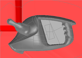

Visualizzare in rosso le facce posteriori di una superficie aperta o invertita.
La direzione del vettore normale di superficie determina se la faccia è frontale o posteriore.
  1. Visualizzare il modello in una vista ombreggiata.
  2. Selezionare la scheda Vista > Aspetto > Evidenziazione faccia posteriore.
    Il modello CAD mostra le superfici posteriori in rosso.

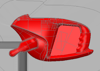

  3. Ruotare il modello in modo da invertire la vista.
    La colorazione cambia per mostrare la nuova superficie con la faccia posteriore.
