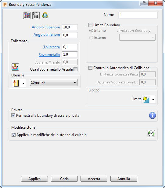

Usare l'elemento Impostazioni per visualizzare i parametri usati per creare la boundary attiva.
Fare clic sulla scheda Boundary > pannello Calcola > Impostazioni, per visualizzare la finestra di dialogo Boundary adeguata.
Per esempio, una boundary bassa pendenza visualizza questa finestra di dialogo:
I campi modificabili saranno diversi a seconda che la boundary sia stata utilizzata in un percorso utensile o meno. Se è stata utilizzata, allora sarà possibile modificare solo il campo del Nome .
