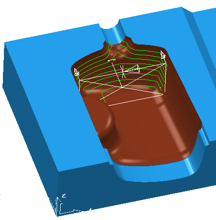

Usare la pagina Finitura proiezione piano per proiettare un pattern piano sul modello. Questo pattern viene poi sottoposto a lavorazione.
La tecnica piano genera un pattern su un piano. Il piano può essere ruotato nell'asse Z ed inclinato in un piano verticale. La gamma del pattern viene descritta in termini di limiti di altezza e larghezza.

Anteprima — Fare clic per creare un veloce percorso utensile di anteprima sulla forma di proiezione.
Disegna — Selezionare per visualizzare il pattern di anteprima.
