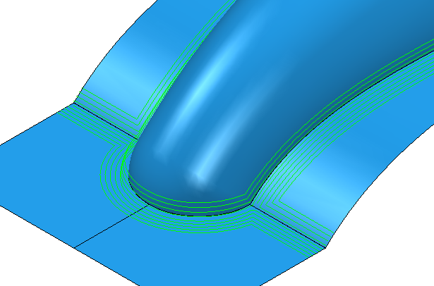

Usare la strategia Finitura multi-bitangenza per creare un percorso utensile di multi tangenza mettendo in offset il singolo percorso utensile di finitura bitangenza corrispondente. In questo modo si crea un percorso utensile morbido con una larghezza offset fissa.
Questa strategia è utile per pulire gli spigoli, che si trovano tra superfici non tangenti, usando più tracce.
Nota: Il percorso utensile segue le linee traccia.
