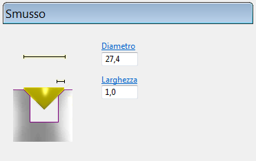

Utilizzare la pagina Smusso per creare uno smusso senza dover definire il foro come un foro conico.
Diametro — Immettere il diametro in corrispondenza della parte superiore del diametro del foro. Inizialmente questo è il diametro del foro senza lo smusso. Quando si immette una Larghezza, il diametro cambia per diventare il diametro del foro originale più due volte il valore della larghezza.
Larghezza — Inserire l'incremento del raggio nella parte superiore del foro.
Distanza testo descrizione comandi — Inserire la distanza tra il bordo inferiore dello smusso e la punta dell'utensile. Questa pagina è disponibile solo se si seleziona un Tipo di ciclo Profilo sulla pagina principale Foratura.
