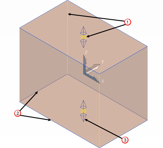

  1. Fare clic sulla scheda Setup > pannello Modifica > Grezzo per visualizzare la scheda Modifica materiale residuo e le maniglie interattive sul grezzo nella finestra grafica.
    Suggerimento: In alternativa, fare doppio clic sul grezzo nella finestra grafica.
  2. Per muovere il grezzo, fare clic e trascinare una maniglia gialla . Il testo accanto al cursore mostra lo spostamento del grezzo su ogni asse.
  3. Per modificare la lunghezza o la larghezza del grezzo, fare clic e trascinare una maniglia blu in corrispondenza del bordo del grezzo . Il testo accanto al cursore mostra la nuova dimensione e la modifica dal valore originale.
  4. Per modificare l'altezza del grezzo, fare clic e trascinare la maniglia della freccia blu . Il testo accanto al cursore mostra la nuova altezza e la modifica dal valore originale.
    Suggerimento: Tenere premuto il tasto Maiusc e trascinare una maniglia blu per spostare contemporaneamente la faccia opposta.
