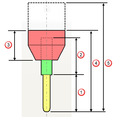

Sicurezza testa: immettere la lunghezza combinata di punta, gambo e pinza dell'utensile. Se l'altezza dell'assemblaggio utensile è inferiore rispetto alla sicurezza della testa, all'assemblaggio utensile viene aggiunto un componente aggiuntivo. Questo componente aggiuntivo ha lo stesso diametro dell'elemento superiore nell'assemblaggio utensile (se Controllo collisioni automatico è impostato su On) e la lunghezza dell'assemblaggio utensile totale specificata è la stessa di Sicurezza testa.
Lunghezza utensile
Lunghezza gambo
Lunghezza pinza
Valore minimo sicurezza testa
Se un valore di sicurezza della testa è superiore rispetto all'altezza dell'assemblaggio utensile, viene aggiunto un ulteriore componente.
) se Controllo collisioni automatico è impostato su Off e include invece la punta, il gambo e la pinza (
) se Controllo collisioni automatico è impostato su On.
