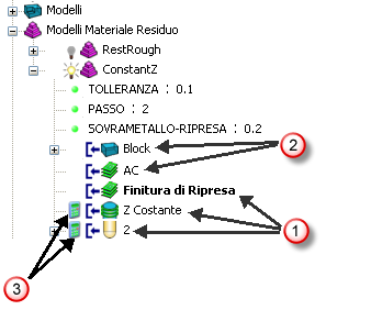

Applicare un utensile dopo che uno stato calcolato Modello materiale residuo invalida stati successivamente calcolati del Modello materiale residuo.
Nell'esempio sotto, il Blocco, AC, e SgrossaturaRipresa sono stati calcolati del Modello materiale residuo. Pertanto, se si usa l'opzione Applica utensile dopo sullo stato Blocco Modello mat. residuo, si invalidano sia lo stato AC che quello Sgrossatura di ripresa Modello mat. residuo.
In modo simile, se si Applica utensile dopo sullo stato del modello materiale residuo AC, si invalida lo stato del modello materiale residuo SgrossaturaRipresa.
stati del Modello materiale residuo calcolati.
stati del Modello materiale residuo non calcolati.
