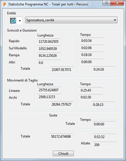

È possibile visualizzare i valori lunghezza e tempo per tutti gli svincoli, le giunzioni e i movimenti di taglio, come anche il numero di alzate nel programma NC selezionato.
Per visualizzare le statistiche del programma NC:
Si apre la finestra di dialogo Statistiche del programma NC.
Questa finestra di dialogo contiene le seguenti opzioni:
Percorso utensile / Elenco programma NC — Selezionare per visualizzare le statistiche per il percorso utensile selezionato o per il programma NC.
o programma NC
che interessa. Come impostazione predefinita, il percorso utensile o programma NC selezionato è quello usato per visualizzare la finestra di dialogo, ma è possibile cambiarlo.Cambiando una qualsiasi di queste opzioni si aggiornano automaticamente le statistiche.
