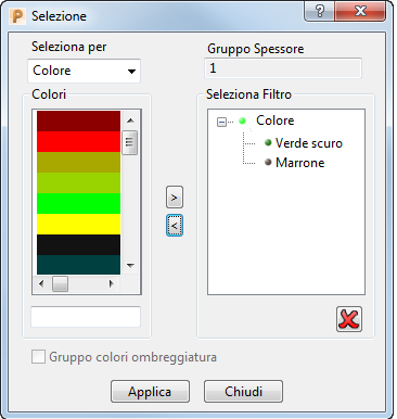

Ad esempio, se si hanno dei box colorati:
Nella finestra di dialogo Selezione selezionare DarkOliveGreen e Maroon come colori.
Vengono selezionati i componenti con i colori DarkOliveGreen e Maroon.

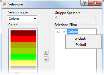

Se si fa clic con il pulsante destro del mouse su Colore in Filtro selezione e si seleziona Escludi dal menu contestuale:
Vengono selezionati i componenti con colori diversi da DarkOliveGreen e Maroon.
La loro visualizzazione in Filtro selezione cambia mostrando una croce,
