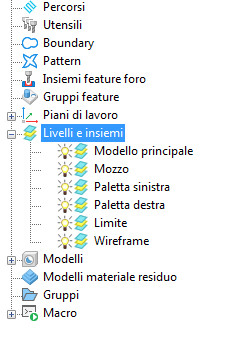

Per poter lavorare una girante, ogni suo componente deve far parte di una serie di livelli o insiemi. Il modello utilizzato in questo esempio contiene i livelli e i gruppi necessari.
— mozzo
— limite
— paletta sinistra
— paletta destra
Questi quattro livelli/insiemi sono le sole superfici necessarie per la lavorazione dell'intera girante.
