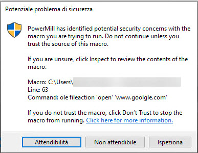

In PowerMill viene eseguito un controllo dei potenziali problemi di sicurezza quando si eseguono macro dall'interno del PowerMill. Se sono presenti problemi di sicurezza all'interno della macro, quali comandi potenzialmente dannosi, l'utente riceve un messaggio da PowerMill che chiede di controllare tali comandi e stabilire se è sicuro eseguirli:
Il messaggio include i dettagli del primo comando potenzialmente dannoso che è stato rilevato. Poiché potrebbero esserci ulteriori problemi di sicurezza all'interno della macro, si consiglia di fare clic su Ispeziona per esaminare tutti i comandi. Dopo aver esaminato i comandi, si può scegliere di definire la macro come attendibile o non attendibile.
Le macro attendibili verranno eseguite e aggiunte all'elenco dei file attendibili; questo significa che il messaggio di sicurezza non verrà più visualizzato alle successive esecuzioni della macro. Le macro inaffidabili non verranno eseguite sul dispositivo, in quanto potenzialmente dannose.
