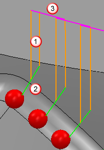

Utilizzare la pagina Avanzamenti e velocità per specificare le velocità di ciascun tipo di movimento in un percorso di sonda di ispezione.
. La sonda continua a questa velocità fino a Distanza di ricerca.
. Questo valore è in genere inferiore ai movimenti rapidi della macchina utensile, pertanto accelerazioni improvvise possono attivare erroneamente la sonda.
