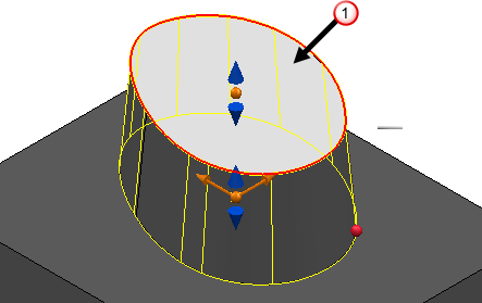

Creare sporgenze, tasche e lati di forma libera è semplice e intuitivo, poiché l'altezza e l'angolo di sformo delle feature vengono calcolati automaticamente dalla geometria della superficie.
, fare clic su
sul modello da cui si desidera creare la feature.
Se esistono delle feature dello stesso tipo, ad esempio delle sporgenze, alla stessa altezza Z, è possibile crearle selezionando più superfici nel modello. Per le feature dello stesso tipo a diverse altezze Z è necessario creare ciascuna feature singolarmente.
