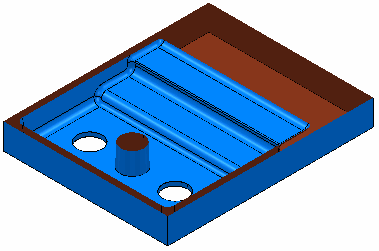

Vista — I piani di ritaglio sono paralleli alla vista corrente.

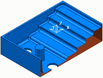

X — I piani di ritaglio sono paralleli all'asse X del piano di lavoro corrente.
Y — I piani di ritaglio sono paralleli all'asse Y del piano di lavoro corrente.

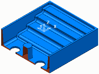

Z — I piani di ritaglio sono paralleli all'asse Z del piano di lavoro corrente.
