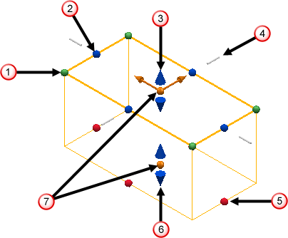

Si può modificare una feature usando la finestra di dialogo Modifica feature. In questo modo è possibile modificare le feature che sono già state creare o importate.
Per modificare una feature:
— Fare clic e trascinare le sfere verdi per modificare il raggio dello spigolo della feature.
— Fare clic e trascinare le sfere blu per modificare la lunghezza della feature.
— Fare clic e trascinare le frecce blu per modificare la posizione della faccia superiore della feature.
— Fare clic e trascinare la barra grigia per modificare la posizione della curva di profilatura nell'asse Z.
— Fare clic e trascinare le sfere rosse per modificare l'angolo di sformo della feature.
— Fare clic e trascinare le frecce blu per modificare la posizione della faccia inferiore della feature.
— Fare clic e trascinare le sfere arancioni per modificare la posizione della feature.
Le opzioni e le maniglie grafiche disponibili variano a seconda del tipo di feature che si sta creando.
