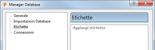

Usare la pagina Etichette per elencare le etichette utensile esistenti e per creare, modificare ed eliminare etichette. Le etichette raggruppano gli utensili in base ad una feature comune, per esempio, il tipo di strategia. Questo permette di cercare all'interno del database utensili con maggiore facilità. Per prima cosa aggiungere un'etichetta al database utensili e poi assegnarla ad un utensile.

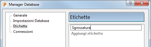

Per aggiungere un'etichetta utensile al database utensili:
nella scheda Utensile > pannello Database per visualizzare la finestra di dialogo Manager database.
